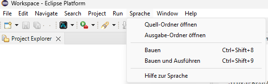

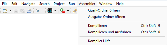

Frage zu Problemen mit Tastenbelegungen in WUDSN IDE https://github.com/peterdell/wudsn-ide/issues/10
Die Standardtastenbelegung für "Compiler/Compile" ist Strg+Umschalt+9 und für "Compiler/Compile und Run" ist es Strg-Umschalt-0. Diese Tastenkombinationen stammen aus der Zeit, als ich noch mit meiner Amiga 500-Tastatur arbeitete. In neueren Windows-Versionen wurde berichtet, dass diese Bindung aufgrund von Konflikten mit nativen Windows-Funktionen nicht funktioniert.
Phaeron berichtete über ähnliche Probleme im Zusammenhang mit Altirra: "Dies ist wahrscheinlich auf eine ärgerliche Voreinstellung in Windows zurückzuführen, bei der Strg+Umschalt+0 standardmäßig an eine Taste zum Umschalten zwischen Eingabesprachen gebunden ist. Es scheint, dass dies unter Windows 10 dazu führt, dass der Emulator nur das Zeichenereignis empfängt, aber nicht das Tastendruckereignis, was dazu führt, dass stattdessen eine normale 0 eingegeben wird. Sie können dies sehen, wenn der HOSTKEYS-Protokollierungskanal aktiviert ist. Die entsprechende Einstellung befindet sich unter Einstellungen > Geräte > Eingabe > Erweiterte Tastatureinstellungen > Tastenkombinationen für Eingabesprachen unter Windows 10 bzw. im Kontrollfeld für Textdienste und Eingabesprachen in früheren Versionen.
Ein Vorschlag war, stattdessen die Standard-Eclipse-Tastenbindung zu verwenden, die lautet:
  • F11 und Ctrl-F11 unter Windows (wäre OK)
  • Fn-Cmd-F11 und Shift-Fn-Cmd-F11 auf einem MacBook Pro (3 oder sogar 4 Tasten wegen Fn, aber Fn-Cmd-F11 ist nahe an Ctrl-Shift-0)

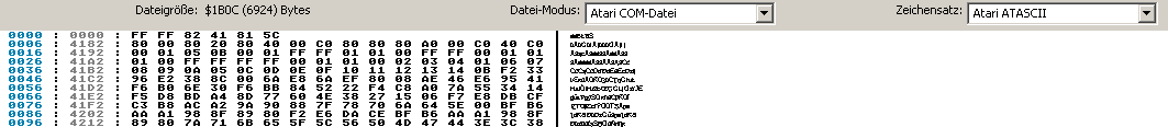

wo kann man Zeichengröße und Zeilenabstand für den HEX-Editor einstellen?
Ich hab zwar die globalen Einstellungen gefunden, aber irgendwie tut sich dann im HEX-Editor nix.
Außerdem zeigt der HEX-Editor Schriftarten als verfügbar an, die auf meinem System gar nicht existieren und die, die existieren zeigt der HEX-Editor nicht zur Auswahl an.
Grummel ...
Erhard schrieb: wo kann man Zeichengröße und Zeilenabstand für den HEX-Editor einstellen?
Das mit dem Zeilenabstand habe ich leider nirgends finden können. Aber Fonts kann ich auswählen. Gibt es dieses Feld bei Dir nicht?wudsn_hex.png
patjomki schrieb: Gibt es dieses Feld bei Dir nicht?
doch doch, deshalb schrieb ich ja: "Außerdem zeigt der HEX-Editor Schriftarten als verfügbar an, die auf meinem System gar nicht existieren und die, die existieren zeigt der HEX-Editor nicht zur Auswahl an."
Aber bei mir ist das alles recht klein. Besonders die beiden ATASCII. Die HEX-Zahlen gehen soeben noch, aber was rechts davon angezeigt wird ...
Die Anzeige in ASCII (hier nicht abgebildet) ist dagegen okay.

Erhard schrieb: Hi, wo kann man Zeichengröße und Zeilenabstand für den HEX-Editor einstellen? Ich hab zwar die globalen Einstellungen gefunden, aber irgendwie tut sich dann im HEX-Editor nix. Außerdem zeigt der HEX-Editor Schriftarten als verfügbar an, die auf meinem System gar nicht existieren und die, die existieren zeigt der HEX-Editor nicht zur Auswahl an. CU, Erhard
Die Schrittgröße kann man in den Voreinstellungen für die Eclipse Schriftarten wählen, getrennt für den Atari 8-bit und den C64 Font. Siehe https://github.com/wudsn/wudsn-ide/issues/3. Die Schriftarten sind Teil der IDE und müssen nicht auf dem System installiert sein/werden. Ich habe es eben auf 2 Rechnern mit einer Neuinstallation der stable Version erfolgreich getestet. Ich vermute, Du hast "nur" ein Update gemacht. Das reicht beim Sprung auf die neue WUDSN Version nicht aus, es muss mit dem Install neu installiert werden, da sie zu viel intern geändert hat. Das geht nun aber auch ein jeden beliebigen Ordner. Siehe "https://www.wudsn.com/index.php/230-wudsn-ide-update-2-0-0-and-wudsn-ide-installer".

Der Hex Editor in WUDSN ist genau genommen (noch) kein Editor , sondern ein Viewer der eben die Dateiformate und Zeichensätze von Atari und C64 versteht. Für das Editieren kann manden ebenfalls von mir gepflegten "https://javahexeditor.sourceforge.io/" als Plugin dazu installieren. Für die standalone Verwendung unter Windows nutze ich primär "https://frhed.sourceforge.net/de/".

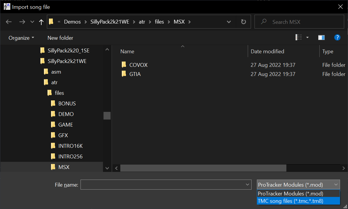

Danke für die Antwort. Der RMT ist zwar mittlerweile quelloffen, aber ich glaube, den Import direkt dort einzubauen traue ich mir nicht zu.
Muss das Plugin eine Java-Anwendung sein? Oder gehen auch .exe-Anwendungen?
Für WUDSN muss es Java sein. Und wenn Du den C/C++ Code hast, kann ich das sicher auch in RMT reinbringen. Wobei eine standalone sng2rmt.exe jetzt auch nicht das Schlechteste wäre. So kann man es auch in Skripte einbauen.
JAC! schrieb: Für WUDSN muss es Java sein. Und wenn Du den C/C++ Code hast, kann ich das sicher auch in RMT reinbringen. Wobei eine standalone sng2rmt.exe jetzt auch nicht das Schlechteste wäre. So kann man es auch in Skripte einbauen.
Leider kein C/C++. Ist bisher kompiliertes Basic. Muss mich dawohl mal reinfuchsen, was es gerade an kostenlosen Entwicklungsumgebungen (außer gcc) gibt.

Kann man das eigentlich irgendwo ändern, dass im Menü nicht so ein Sprachwirrwarr herrscht? Bei mir gibt es jetzt File, Edit Navigate, Search, Run, Sprache(!), Window, Help.
Und unter Sprache dann: Quell-Ordner öffnen Ausgabe-Ordner öffnen Bauen 😲 Bauen und Ausführen 😮 Hilfe zur Sprache
Moin!
Der Sprach-Wirrwarr ist mir gar nicht so aufgefallen... aber ja, der existiert. Bei mir sieht das Menü aber ganz anders aus:
Grüße Janko
Mein 600XL ist virenfrei!
Ich test immer auf English daher ist mir das nicht aufgefallen. Das WUDSN Plugin hat Deutsch und English drin. Eclipse selbst standardmäßig nur Englisch. Es gibt mehrere Möglichkeiten: - Deutsch nachinstallieren (Language Pack, muss ich raussuchen) - Eclipse in English starten: Parameter " -nl en_US " in dem Link ergänzen, der "eclipse.exe" startet
Ich schau mir beides mal und und melde mich.
Kveldulfur schrieb: Moin!
Grüße Janko
Das ist bei meiner älteren WUDSN auch genau so bei mir wie in Deinem Screenshot. Ist erst bei der aktuellen Variante so.

JAC! schrieb: Ich test immer auf English daher ist mir das nicht aufgefallen. Das WUDSN Plugin hat Deutsch und English drin. Eclipse selbst standardmäßig nur Englisch. Es gibt mehrere Möglichkeiten: - Deutsch nachinstallieren (Language Pack, muss ich raussuchen) - Eclipse in English starten: Parameter " -nl en_US " in dem Link ergänzen, der "eclipse.exe" startet
Super. Das hört sich gut an.
Hat natürlich keine Eile, weil auch mit den etwas seltsam gewählten deutschen Begriffen klar ist, was gemeint ist und die Erzeugung von Programmen auch mit der jüngsten WUDSN weiterhin funktioniert. 😀
Und nochmal Danke für die Änderung des Tastaturshortcuts. Endlich wieder auf Tastendruck "bauen". 😉

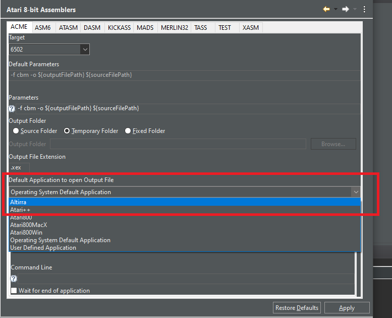

Also ich habe gerade noch einmal neu unter Windows 11 64-Bit installiert. Es wird nicht debugged.
Mit meiner alten WUDSN-IDE (1.7.0.201812230044) klappt das Debugging hervorragend.
patjomki schrieb:
JAC! schrieb: Hab ich mit einer sauberen Neuinstallation getestet. Ich kann das nach nicht reproduzieren. Geht direkt, auch wenn der Ausgabeordner "%TEMP% ist.
Ich hoffe, auch mit der deutschen Installation? 😂 Übrigens, finde die Bezeichnung "Bauen und Ausführen" immer noch sehr irritierend. Fand "Kompilieren und Ausführen" irgendwie treffender. Also ich habe gerade noch einmal neu unter Windows 11 64-Bit installiert. Es wird nicht debugged. Mit meiner alten WUDSN-IDE (1.7.0.201812230044) klappt das Debugging hervorragend.
Hast Du in den Einstellungen Altirra als Standardanwendung eingestellt? Falls nicht kommt beim Start auch eine Info Meldung, dass Breakpoints nicht gehen werden. "Description Resource Path Location Type Breakpoints will be ignored because the application 'Operating System Default Application' does not support passing source level breakpoints. HelloWorld.asm /Atari800 Unknown Problem" Default.png
Das war's. Vielen vielen Dank.
Stand auf: "Standardanwendung des Betriebssystems"
Jetzt klappt es mit dem Debuggen.

Auf echter Hardware kann ein .XEX aber auch problemlos gestartet werden. Letztlich ist es nur ein Extender der dem Nutzer helfen soll zu sehen, was er da bekommt.
Edit: XEX sorgt übrigens auch nicht für zusätzliche Bytes in der Datei. Die Header Bytes kann man entfernen, wenn man dem MADS die passende Option setzt. Das war irgendwas mit ".opt". Glaube F+ oder F- oder war es das L?
